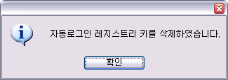

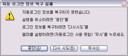

작동 순서 : webmak.exe 실행 ->꼬마실행 -> 백업파일 선택 -> 비밀번호 입력, 로그인정보 복구 -> webma.ini 파일 변경
                    -> 웹마 실행(webmaup4.exe)  -> 웹마 종료 -> 꼬마 실행 -> 자동로그인 정보 삭제 -> 웹마 레지스트리 삭제

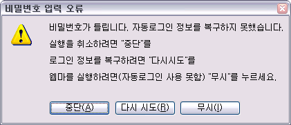

5. 비밀번호 입력하고 엔터만 치시면 됩니다. (그 이외의 동작은 가능하면 하지 않는 게 좋습니다.)

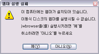

그래서 이 경우에는 대체 브라우저를 등록하여 해당 브라우저를 실행할 수 있도록 했습니다.(등록하지 않으면 ie)
