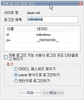

1.  원하는 페이지에 가서 아이디와 패스워드를 입력해 둡니다.  로그인은 하지 않은 상태에서
2. [도구-폼 정보 저장 로드-로그인 폼 정보 저장] 기능을 실행하면
3. 아래와 같은 화면이 뜬다.
1) 로그인 제목 :  하나의 사이트에  최대 10개 까지 아이디와 패스워드를  저장하는데 그것을 구분하기위한 제목이다.
2) 자동로그인 유도 다이얼로그는 만약 사이트를 여러개 저장했을 경우에  [도구-폼 정보 저장 로드-사이트 자동 로그인 사용]기능에 체크되어 있다면 해당 사이트를 방문시에
이런 작은 창이 페이지위에 뜨는 것을 볼 수 있습니다.  "Login"이라고 적힌 부분을 클릭하면
저장된 팝업메뉴가 나타나면서 로그인 하고 싶은 계정을 선택할 수 있습니다. 메뉴의 제목은  정보 저장시에 저장한 "로그인 제목"의 문자열이 뜨게 되어 있다.

3) 옵션
    아이디, 패스워 채우기 :  말 그대로 채우기만 합니다
    submit방식으로 채우기 :  HTML상에서 submit버튼을 누른 것 처럼 동작하게하여 로그인 시킵니다.
    엔터키로 로그인 하기 : 사용자가 패스워드 필드에서 엔터를 누른 것 처럼하여 로그인 시킵니다. submit방식이 실패할 경우에 지정하면 됩니다.
    sumbit방식이나 엔터방식은 로그인까지 하는 설정이지만 사용자가  Ctrl키를 누르고 있으면 일시적으로 채우기 기능만으로 동작합니다.

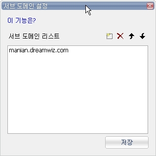

5. 서브 도메인 설정
자동 로그인을 저장할때는 사이트의 기준으로 도메인주소를 사용한다. 예를 들어 cafe.daum.net에서 자동 로그인 정보를 저장할 때나 login.daum.net에서 저장할 때나 혹은 www.daum.net에서 저장할 때에 모두 daum.net을 기준으로 저장을 하기 때문에 한 번만 저장을 해두면 daum.net으로 끝나는 도메인주소에는 다시 저장하지 않아도 되는 장점이 생긴다. 그러나 최근에 사이트가 통합 혹은 인수합병되면서 계정정보를 하나로 통일하지 못한 상태에서 짧은 도메인은 같은데 실제로 사용하는 도메인의 계정정보가 틀린경우가 있다. cyworld.nate.com과 nate.com이 이런 경우이고 manian.dreamwiz.com과 dreamwiz.com도 이런 경우이다. 따라서 이런 도메인에서는 각기 다른 사이트로 인식 시킬 필요가 있는데 그 역할을 서브 도메인 설정이라는 기능으로 할 수 있다. 방법은 간단하다. cyworld.nate.com 과 manian.dreamwiz.com과 같이 긴 도메인을 리스트에 추가만 하면 된다.
