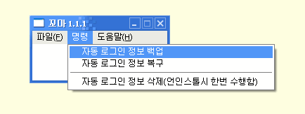

ㅇ 설치 / 자동로그인 백업,복구,삭제

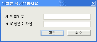

웹마2는 설치본을 기본으로는 제공하지 않습니다.  압축된 파일을 받아서 적당한 폴더에 풀기만 하면 바로 쓸수 있습니다.  웹마를 처음 설치를 하게되면 아래와 같은 화면을 보게 됩니다.
이 비밀번호는 레지스트리에 암호화 되어 저장되며, 다음 웹마 실행시에 아래와 같이 기본으로 암호 확인을 받게 되어 있습니다.
실행시 암호확인을 받지 않으면 더이상 웹마를 실행할 수 없습니다.
암호 해제는  옵션-일반설정 1 에서 [웹마 시작시 비빌번호 확인]을 체크해제 하면 됩니다.  체크해제 시에도 비밀번호 확인을 합니다. 다른 사람이 비밀번호를 임으로 해제하지 못하게 하기 위해서 입니다. 비밀번호 변경은 비밀번호 변경 버튼을 눌러서 할 수 있습니다.
웹마가 기본으로 비밀번호를 확인 하는 이유는 웹마의 기능중에 자동로그인 기능이 있기 때문입니다.  자동 로그인 정보는 wmlogin.ini에 저장이 되며 암호화 되어 저장이 됩니다.  만약 비밀번호를 분실하여 웹마를 쓸수 없게 되는 경우에는
Kid.exe 프로그램을 이용해서  [자동 로그인 정보 삭제]를 해주고, 웹마를 다시 실행하면 맨 처음의 과정부터 다시 시작할 수 있습니다.  하지만 이때 까지 저장된 AutoFill.ini의 정보들은 의미가 없어지게 됩니다.  레지스트리 삭제시에 웹마의 자동로그인 정보를 생성하는 마스터키까지 동시에 삭제되기 때문입니다.
참고로 만약 다른 PC에서 내 자동로그인 정보를 사용하려고 한다면 자동로그인 정보 백업과 복구 기능을 이용하면 됩니다. 백업시 현재의 비밀번호를 확인하고, 복구시에도 확인을 합니다. 복구후 처음 실행시에도 역시 비밀번호를 확인하기 때문에, 백업후에도 백업시의 비밀번호를 기억하고 있어야 합니다.
만약 자동 로그인 정보 백업 이후에 새로 저장된 wmlogin.ini는 복구 후에도 역시 유효합니다. 이는 백업과 복구가 wmlogin.ini를 백업하는 것이 아니라 wmlogin.ini를 생성하는 마스터키를 백업하는 것이기 때문에 마스터키를 백업하고 복구하였다면 같은 마스터키를 사용하느 자동로그인 DATA는 모두 정상적으로 동작을 하게 되는 것입니다.
 웹마의 설정은 거의 99% 폴더의 ini와 dat파일에 저장이 되므로 폴더 압축만으로 설정 백업이 가능합니다. 하지만 자동로그인 정보를 담고 있는 AutoFill.ini는 반드시 자동로그인 백업/복구 툴인 Kid.exe를 이용하여 백업했다가 다른 PC나 윈도우 재 설치후 복구해 주어야 다시 사용할 수 있습니다.

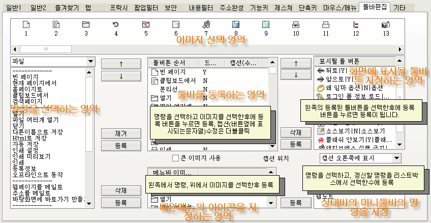

세번째 영역은 미니 툴바입니다. 자주 쓰는 명령어 5가지를 미리 등록하여 쓸수 있습니다. 등록은 옵션-툴바 에서 메인메뉴의 항목 5개를 마음대로 등록할 수 있습니다.

ㅇ 보기-도구모음-툴바편집 사용법
웹마가 좀 강력하다 보니 툴바 편집이 상당히 복잡해 졌습니다.  웹마가 1.2 버전부터 이런 형태를 새롭게 가지게 되었다.
[툴바를 등록하는 영역]은 현재 등록된 툴버튼의 정보를 보여주는 역할을 합니다. 화면 툴바를 새롭게 넣기 위해서는 일단 여기에 등록을 하여야 합니다.  웹마의 툴바 이미지는 순서와 사이즈가 정해져 있지 않기 때문에 사용자가 직접 기능과 그  기능에 맞는 이미지를 선택하여야 합니다. 이미지는 위 상단의 이미지 리스트에서 선택을 하고, 기능은 왼쪽 리스트 박스에서 선택을 한 후에 등록 버튼을 눌러 주면 됩니다.
메인메뉴의 모든 기능을 (동적생성 메뉴를 제외하고) 모두 툴바에 넣을 수 있습니다.
메인 메뉴중에 서브메뉴가 있다면 그 서브메뉴안에 있는 하나의 기능이라도 툴바에 넣으면 드랍다운 메뉴를 나오게 할지 말지를 결정할 수 있습니다.
켭션은 툴바에 표시될 글자 입니다. 사용자가 맘대로 바꿀 수 있으며, 2번 영역에 있는 캡션 위치를 오른쪽이나 혹은 아래로를 선택하면 보여 줍니다.
수정은 해당되는 항목을 더블클릭하십시요, 드랍다운 시키고 싶지 않다면 N 을 입력하거나, 캡션을 넣거나 수정하면 됩니다.
삭제나 위로, 아래로 버튼은 다른 영역도 모두 같습니다.  일단 항목을 선택하고 삭제나, 위아래 버튼을 클릭하면 동작합니다.
[화면표시될 툴버튼]영역은 이제 실제로 툴바에 보여지는 항목입니다.  등록된 툴바에서 하나를 선택한 후에 등록을 하시면 됩니다. | 문자로  분리되어 "기능|드랍다운여부|캡션" 이 표시되며 여기서는 등록과 삭제만 할 수 있습니다.
[메인메뉴의 아이콘지정] 영역은 메인메뉴의 메뉴 아이템 왼쪽에 표시될 아이콘을 결정하는 곳입니다. 메인메뉴에 아이콘을 사용하고 싶지 않다면 여기서 모두 삭제하면 됩니다. 등록은 영역 1과 마찬 가지로 이미지와 기능을 선택하고 등록 버튼을 누르면 됩니다.
[상태바 명령지정] 영역은 상태바의 들어가는 명령을 선택하는 기능입니다. 단순히 기능과 리스트 박스에서 해당 순서의 항목을 선택한후에 등록을 하면 그 위치에 새로운 기능이 로드됩니다.
아마도 웹마의 옵션중에서 가장 복잡할 것 같으며 처음보면 상당히 당항스로운 구조를 가지고 있습니다. 창 어디에도 도움말이 없는것은 공간과 센스부족을  핑계로 삼고 싶네요. 그래서 이렇게 자세한 도움말이 있는 것이고 .. 최대 장점인 모든 기능을 다 넣고, 사용자가 원하는 이미지를 맘대로 할당가능하며, 캡션을 맘대로 지정가능하고, 드랍다운 여부도 맘대로 조정가능한 툴바 설정을 만들다 보니 이렇게 되었지만 개발자는 그런대로 만족합니다.
