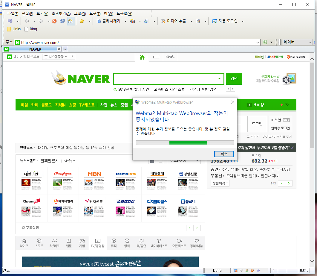

| 네이버만 접속하면 멈추네요 |
작성자 : 장총, 2015.12.30 (14:26), 조회 : 7,244 |

이번 플래시 플레이어 보안 업데이트 이후 생기는 증상입니다. 네이버 뿐만 아니라 플래쉬 관련 사이트는 다 오류 떠요.
그냥 엥간한 사이트는 거의 다라고 보심 됩니다.

네이버 등에서 창이 자주 닫히는 문제는 윈도10에서 발상하는 증상인데 저도 이 문제로 고심을 했습니다. 다행히 원인과 방법을 찾았습니다. 원인은 윈도 보안 업데이트 가운데 'KB3132372'가 설치된 데 있습니다. 이것을 업데이트 항목에서 제거하면 이 문제를 해결할 수 있습니다.
Windows 업데이트를 실행한 후 <고급 옵션 - 업데이트 기록 보기>에서 "Windows 10 Verson 1511용 Internet Exploer Flash Player 보안 업데이트(KB3132372)"를 더블 클릭하여 이 항목을 제거해 보십시오.
그런데 제거를 해도 업데이트가 자동으로 설정되어 있으면 이후에 재설치가 될 수 있습니다. 그러므로 업데이트 방법을 수동으로 전환하여 이 항목이 자동으로 설치되지 않게 하는 것이 좋을 것입니다.
근본적인 해결책은 윈도10에서 정상 사용할 수 있도록 웹마를 업그레이드하는 것이라고 봅니다. 업그레이드가 오랫동안 이루어지지 않고 있는데 개발자에게 무슨 일이라도 생긴 것은 아닌지 염려되는군요.
아직 웹마를 대체할 만한 브라우저는 발견하지 못했습니다. 윈도10에서도 웹마를 안정적으로 사용할 수 있기를 소망합니다. 대정님 수고 좀 해주소서. Please (굽신 굽신)
