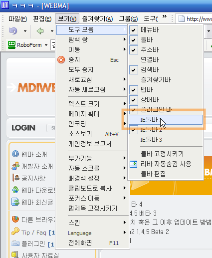

Snagit 툴바를 웹마에 설치하는 방법
모든 툴바를 웹마에서 붙일 수 있는 것은 아닙니다. 오히려 붙이지 못하거나, 붙였을때 안정성에 문제를 일으키는 경우가 더 많습니다.
1. 툴바 설치
Snagit은 화면 캡쳐 전문 프로그램인데 이프로그램을 설치하게 되면 IE에서 툴바를 사용할 수 있다.
Snagit같은 프로그램은 굳이 툴바로 붙이지 않아도 스크롤 캡쳐가 가능합니다.
여기서는 대강 어떻게 하는지를 보여드리기위함입니다. 나중에는 쉽게 설정할 수 있도록 고칠생각입니다.
http://www.techsmith.com/download/snagittrialthx.asp 다운로드 사이트를 방문해서 설치를 하고 나서 IE를 실행해보면

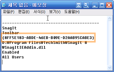

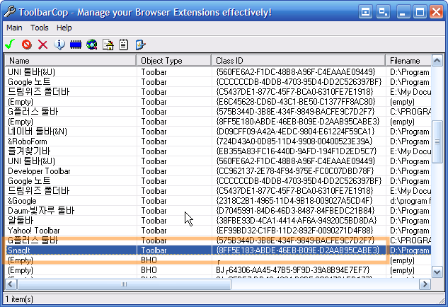

2. 툴바의 고유값을 알아내기 위해서 ToolbarCop.exe를 실행합니다.
Ctrl+C를 눌러서 복사를 합니다.
3. 메모장에 붙여넣기
저 부분을 클립보드로 복사합니다.

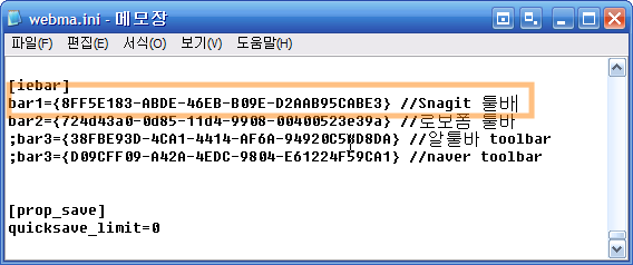

4. webma.ini수정하기
webma.ini를 수정하기위해서 웹마를 종료하거나 다시 시작할 필요가 없습니다. 새 탭부터 바로 반영이 됩니다.

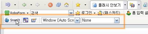

5. 웹마에서 보이기

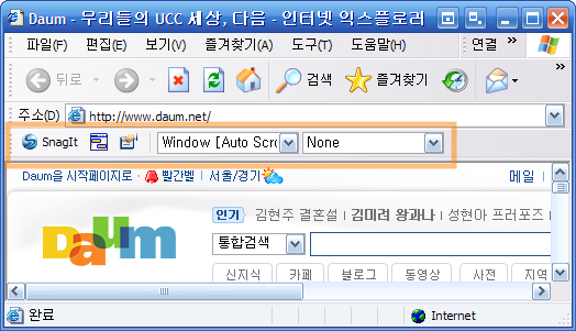

6. 스크롤 캡쳐

아..웹마에서도 된다니 방갑네요. 그런데 직접 사용해보니 캡쳐 후에
사이트의 몇몇 부분들이 흰공백으로 나오네요..아직은 조금 불안정한 건가요?

07.10.27 (17:11)  |
저는 webma.ini수정하려고 [iebar]먼저 찾았는데 없다고 나옵니다.
어떻게하죠?ㅜ.ㅡ
규혀니 |
07.10.27 (20:33)  |
[iebar]를 직접 입력하시면 됩니다 .
구버전에 없던 것이라서 없으신거 같네요

신진아 |
07.11.22 (22:57)  |
저도 공백으로 나온다는..ㅜ.ㅡ 툴바1,2,3안해도 익스플로러에서 오른쪽누르면 나오듯이 쉽게 적용되었으면 좋겠습니다.ㅜ/ㅡ
파란귤 |
08.01.30 (02:17)  |
앗,, 제가 잘 못 적용했군요!!!!!!
adobe pdf(ver.7.0) 붙습니다. 다만,,기능이 정상작동하진 않습니다.
robo form 최신버젼은 이상없이 되네요.
일단 붙기 위해 중요한 점은 object type이 toolbar인 것으로 선택해주어야 한다는 것!!!
분명 대정님이 설명서에서 그렇게 했음에도 불구하고 제가 못 따라한거였군요~
